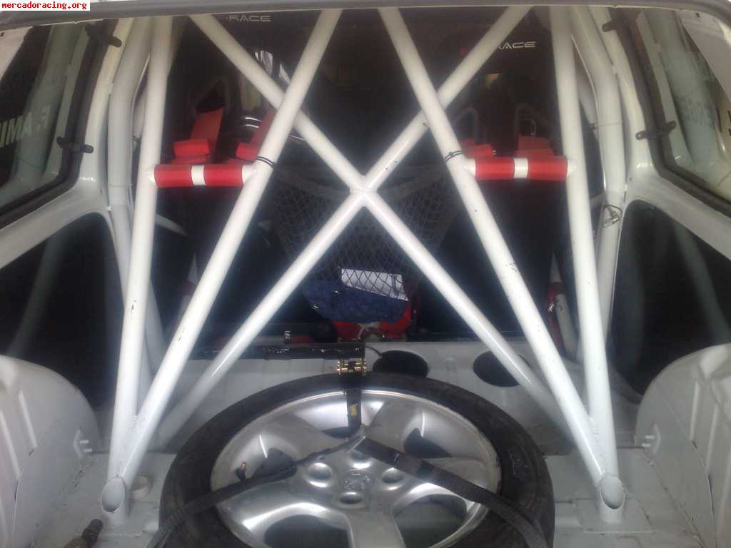

A ver, segun el anexo J en teoria es obligatorio llevar la placa de refuerzo atornillada, y aparte te dan la opción de soldarla, que si vas a poner unas barras en condiciones y hacer una carrocería buena lo suyo es soldarla.
Luego en realidad hay muchos coches que solo las llevan soldadas y tampoco dicen nada, por ejemplo el saxo que hicimos de un amigo las llevaba soldadas sin más, ni siquiera viene preparadas para atornillar:
duda barras antivuelco, me ayudais? Se-vende-saxo-grupo-a-barato-urge_3
O por ejemplo los Renault R3 y R2
duda barras antivuelco, me ayudais? 11
duda barras antivuelco, me ayudais? 06
duda barras antivuelco, me ayudais? EPSN0092
duda barras antivuelco, me ayudais? EPSN0080

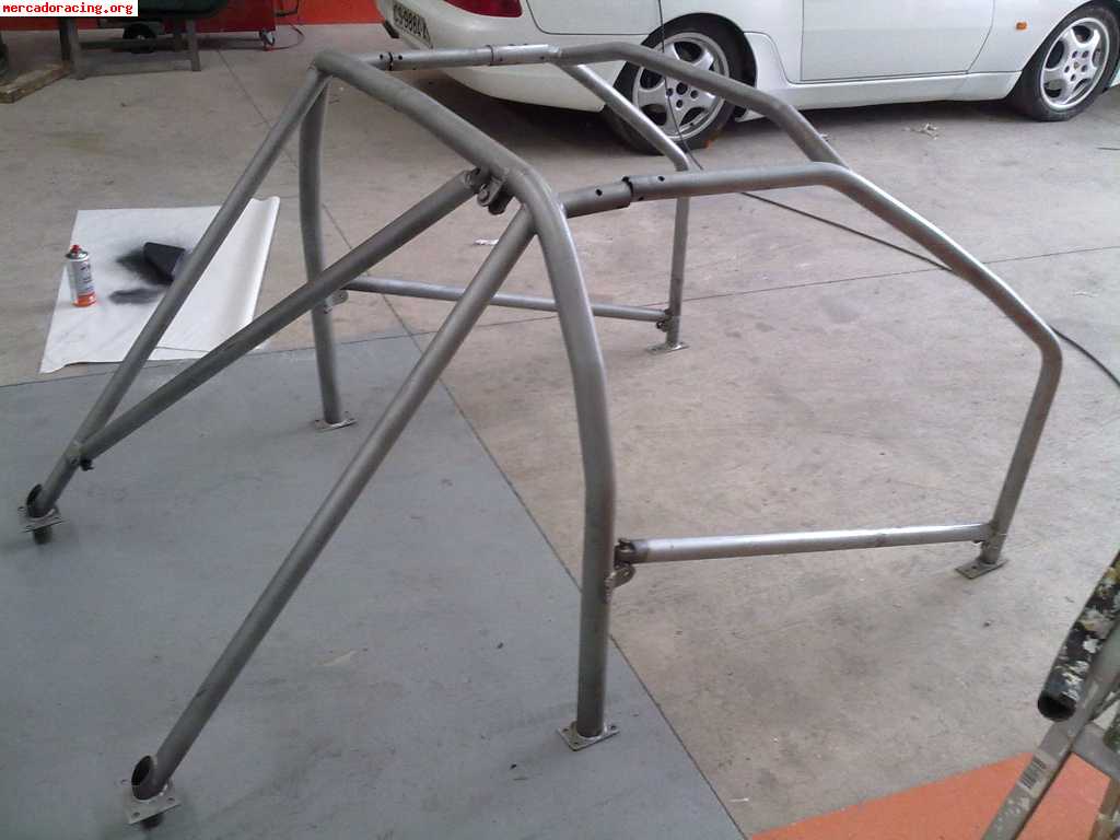

Pero vamos, me imagino que lo que quieres es poner unas barras atornilladas y no tener que soldar nada, no tendras problema con ello, ya viene preparadas para llegar y montar y son legales completamente:
